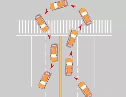

操作方法
1. 如在有交通指挥人员的地方,事先发出掉头信号,得到指挥人员的许可并示意后,降低车速用低速挡,鸣喇叭慢车行驶掉头。
2. 如道路狭窄不能一次顺车掉头,可运用前进或后退相结合的掉头方法进行。
3. 掉头时,首先要选择合适的地段,打左转向灯,将车缓慢地驶向道路的一侧,方向盘向左转足;
4. 当前轮快要接近路边或车辆前沿接近障碍物时踏下离合器,轻踏制动踏板;
5. 在车辆还未完全停止时并将方向盘迅速向右转,将前轮转至后退所需的新
方向,立即将车停稳;
6. 后退时,先观察清楚,然后慢慢起步,并向右转足方向盘,待车倒退合适位置后,立即踏下离合器踏板。
轻踏制动踏板停车,并利用停车前这一时机,迅速向左回转方向盘,使前轮转至前进所需的新方向;
7. 如仍转不过来时,可将前面几个步骤反复进行几次至掉转完成即可。
科目三考试评分标准
1. 不能正确观察交通情况选择掉头时机,不合格;
2. 掉头地点选择不当,不合格;
3. 掉头时,妨碍正常行驶的其他车辆和行人通行,不合格。
各种路段操作方法
小路路口掉头技巧:向右借(小路路口掉头时,需要向右借一点。)
大路掉头注意事项的具体操作是:打左向灯,减速至五公里左右,观察来往车辆确认安全,人至停车线或进路口时(也可凭感觉),向右打方向(路越窄越多借)。
然后向左打方向到底。小路掉头尤其要注意路况,是否有坑、障碍物,或者停有自行车等,根据实际情况判断需要向右借多少。
工厂门口掉头技巧
大路掉头技巧中要借助一边的空地,整个过程同样要密切注意来往车辆,确认安全。
左侧:打左向灯,减速,靠右走,观察左侧厂门(或空地)的中线,人过中线,方向打到底掉头。
右侧:打左向灯,减速,靠右走,人与空地边缘齐向右推(路越窄推得越多)或者打一圈,至人越过路边后(路越窄向右借得越多),向左打方向到底掉头。
公路行驶掉头技巧:黄对黄
在比较宽的马路掉头时,大路考掉头注意事项提醒要先打左向灯,进入左转车道(靠中心黄线)。
变道前要观察要进入车道的情况,然后打方向变道、减速。
在停车线处车速降至几乎停下的状态(或五公里左右),注意来往车辆,等确认安全后方向打到底掉头。
掉头后进入的车道仍是靠近中心黄线的那条,然后再打右灯变进自己的车道。
