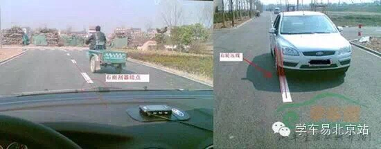

1、左轮位置的判断
  我们需要知道左轮会从什么地方压过,用以避免轮胎压到实线,或者规避路上的坑洞石块等。当我们的视线通过左雨刮器突起的结点和地面上的物体重合时,我们的左轮在行进时就会在该物体处压过。

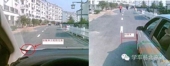

2、左侧离中线60公分行驶
  当我们正常行驶时,离中心线60公分是比较安全的。
  当我们的视线通过棉板和立柱的交角和中线重合时,车身正好离中线是60公分。

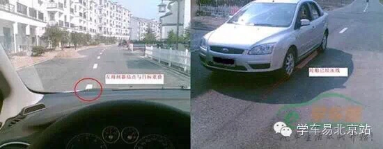

3、判断右轮的位置
  当我们视线通过右雨刮器和目标相交时,轮胎会从该目标上压过右轮已经压线。

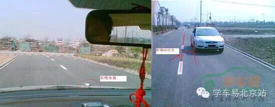

4、右侧离路边60公分行驶
  当右喷水器和路面边目标重叠时,车身离路边还有60厘米

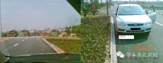

5、右方靠边停车
  当右雨刮器结点和路边重合时,方向稍向左拉,就可以达到离路边10厘米靠边停车的效果。
