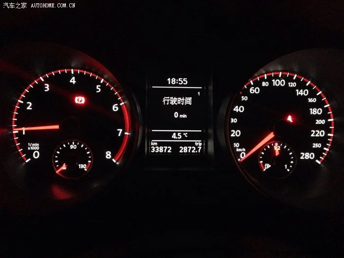

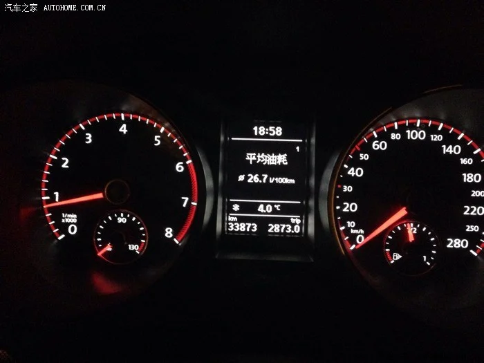

这个过程是从发动机启动到机油循环到均匀散布到要润滑的机件,这个过程天不冷时几十秒就够了,冬天天冷时要等到怠速稍回落一点并保持稳定时,拿北京来讲,一般二分左右即可。
