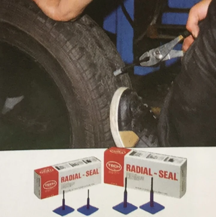

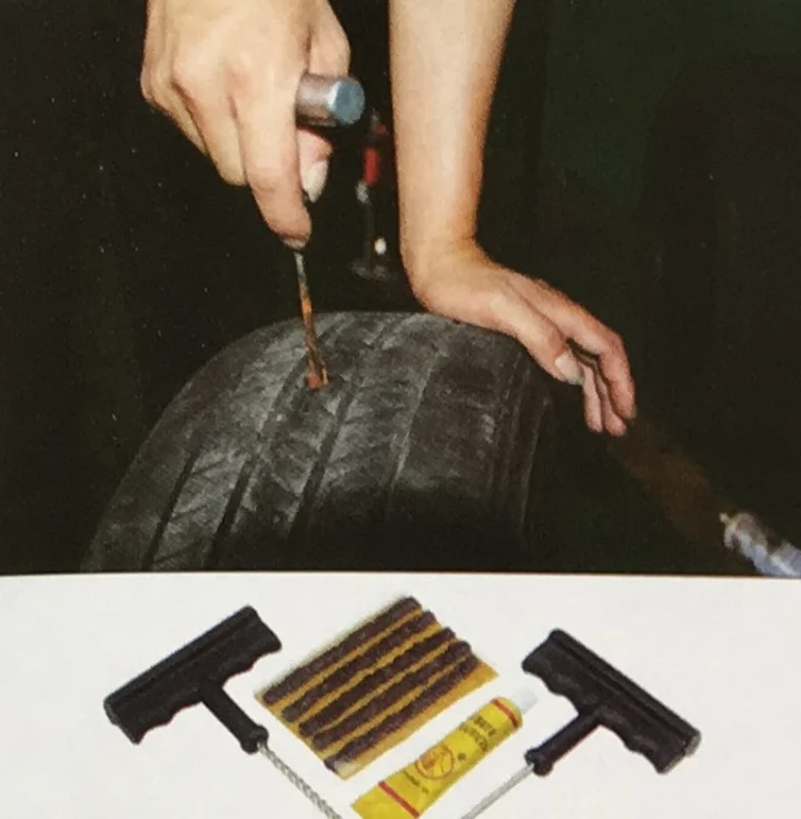

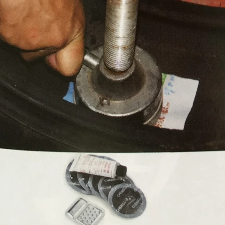

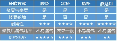

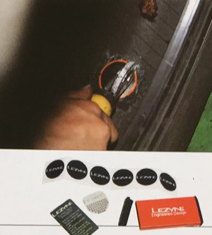

↑(点击头像关注狼族版块会长,掌握自驾出游最新资讯♪(^∇^*)) 车在路上跑,哪有不扎钉? 对于经常驾驶的车主而言, 扎钉什么的真是在所难免的事情。 但在轮胎受伤后,我们该怎么判断轮胎伤势呢? 究竟哪些伤能补救?哪些伤不能补救? 出门自驾跑长途前要着重检查下爱车的轮胎哦~ 轮胎篇的上期,我们讲了怎么判断伤势,这期我们就聊聊集中常见的补胎方法啦~ 【常见补胎方法】 1、胶条 在比较偏远的地方,比较难找到专业的补胎店,一般的补胎店,往往会使用最简单实用的胶条(俗称牛筋)进行补胎。使用这种方式,需要先拔出扎入的钉子,再使用一个类似锥子的工具将胶条置于前端,然后插进创口,最后将锥子拔出,胶条便会牢牢的堵在创口的位置。依据补胎老师傅介绍,这种补胎方式是应急之法,时间长了会出现轻微漏气现象,而且也不能修复孔径较大的创口! 2、冷补 将受伤的轮胎从轮圈上卸下,将创口处的异物清理干净,从轮胎内层涂上专用胶水,并贴上专用的补胎皮条,压紧一段时间后完工。这种方法的优点是可以对较大的创口进行修补,缺点是修补不了外部的创口,在经过一段时间的水浸或车辆高速行驶之后,修补处很可能再次出现漏气现象。在没有更好的选择之前,可以作为权宜之计。 3、热补 卸下轮胎后,吧扎钉孔附近的气密层橡胶磨掉,用生胶片与轮胎完全贴合。热补的好处是非常耐用,基本不用担心后续创口会出现漏气现象。但这种补胎方式的缺点也很明显啦,就是对补胎技术要求非常高,一旦烘烤火候不好,很可能会将轮胎烤焦,严重的还会产生变形。 4、蘑菇钉 采用这种方法补胎,可以说是最好的啦~~\(≧▽≦)/~~其方法原理与冷补基本相同,只是补胎缓解由贴面内补换成一个类似于蘑菇形状的橡胶钉,橡胶钉从内侧破壁穿出轮胎。优点是不仅内部进行了补贴,橡胶钉也可以完全填补外部受损部位,对于受损胎面中的钢丝层,帘布蹭和胎面防腐蚀有很好的效果,缺点是价格贵。。。四种常见方式中最贵的! 最后看看综合指标~ 好辣~今天的轮胎修补常见方法下篇就介绍这么多,感到有帮助,记得点个赞!哈哈哈~爱自驾的你想了解自驾游哪些内容呢?留言告诉小编吧! 基础轮胎篇已结束~ 没看到上篇的朋友点击作者头像查找啦~
