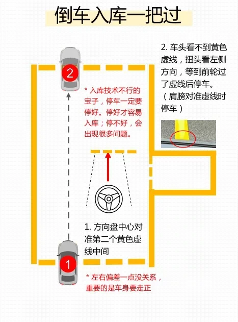

理想状态就是一把入库,不理想的话,就是打早或打晚,要么造成左宽右窄⬅️,要么左窄右宽➡️

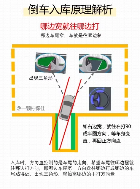

【关键的调整原则在于——哪边宽,方向盘往哪打🕹】

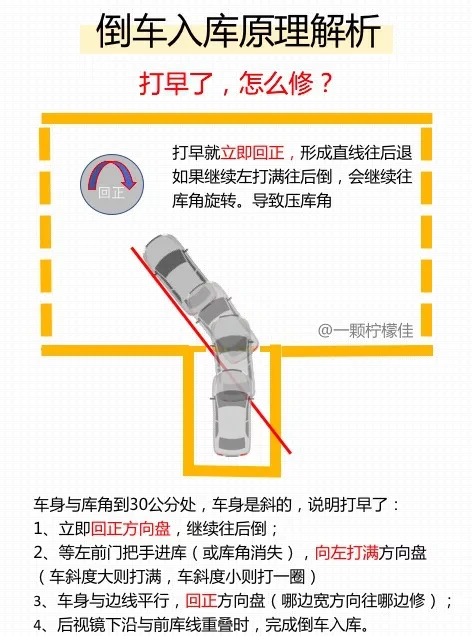

倒库时,倒车方向的那边窄了说明打早,宽了说明打晚,宁可打早✅不打晚❎
微调口诀:车尾朝哪偏,就把那个方向的手举到十二点(握方向盘的手向上推90度)去进行调整!另一个方法就是看到哪个车尾窄成三角形,那只手就抬高🔝

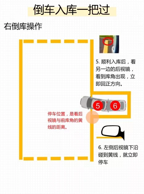

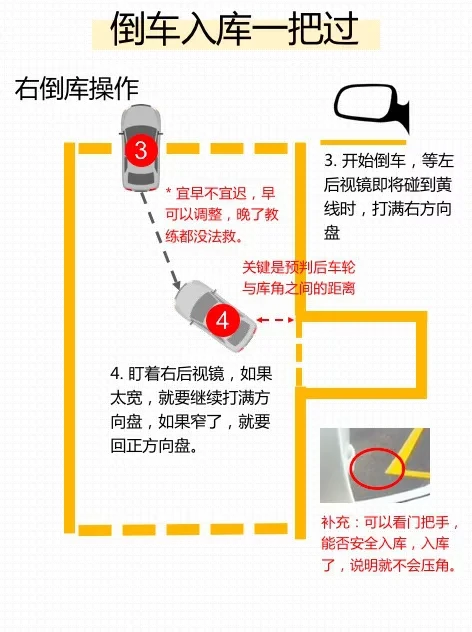

以右入库为例:📍右宽左窄
说明车速太快,方向打晚了,回正以后左边可能会压线❗
按照哪边宽往哪打的原则,保持右打满,继续往后倒,观察到右后视镜车尾对着库角迅速回正,这个时候车轮正了,但是车身是偏的(车尾偏右),所以方向盘再往左边带半圈再继续倒,车身正以后方向盘回正,再继续往里倒一点,就入库完成了

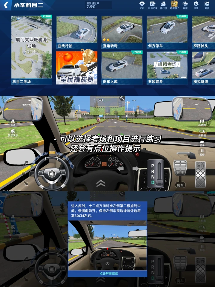

我去年练车就只练到右倒库,不过我自己倒是用驾考宝典的科目二3D模拟练车跑了好多趟倒车入库全流程,熟悉了各个操作点位,也自己尝试着打早打晚,练车时坐车上不知道俯视看车身是什么状态,用3D模拟练车就可以切换视角看到,更清楚应该怎么调整,这点倒是蛮好的~现在每周三可以参与科二真实考场争夺战,检验自己科目二的学习成果,后续去实 操时也可以再进行针对性地练习~💞
