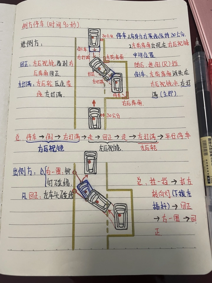

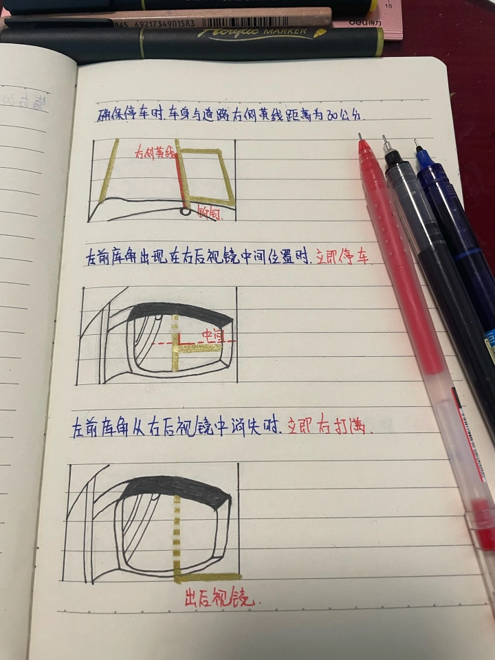

⚠️牵车时注意向右调整方向盘使铆钉和右边黄线对齐‼这个时候车身与道路右侧黄线的距离就是30公分.【行驶过程中🉑向左小幅度🤌打方向盘调整车身角度与边线平行.】
⚠️停车和倒车的点位参考均在:右后视镜与左前库角.
⚠️完成右打满后转头👉🏻左后视镜👈🏻直到进库为止.【看左后视镜时‼需要低头‼拉长脖子‼盯着后面的两个点位.】

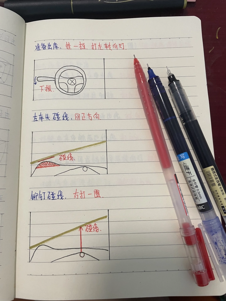

出库注意事项:
你先踩死离合换成1挡然👉🏻下拨左插👈🏻完成左转向灯.‼
