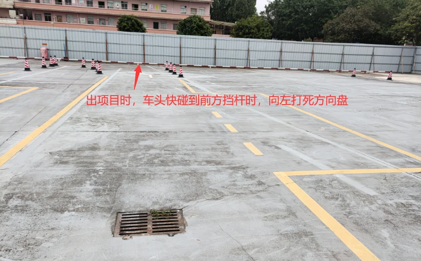

2.侧方停车
①挂倒挡时考试才开始。
②出侧方后,车头快碰到前方挡杆时,向左打死方向盘。
③侧方停车结束后为非考试区域,可以压黄线,不会扣分。
