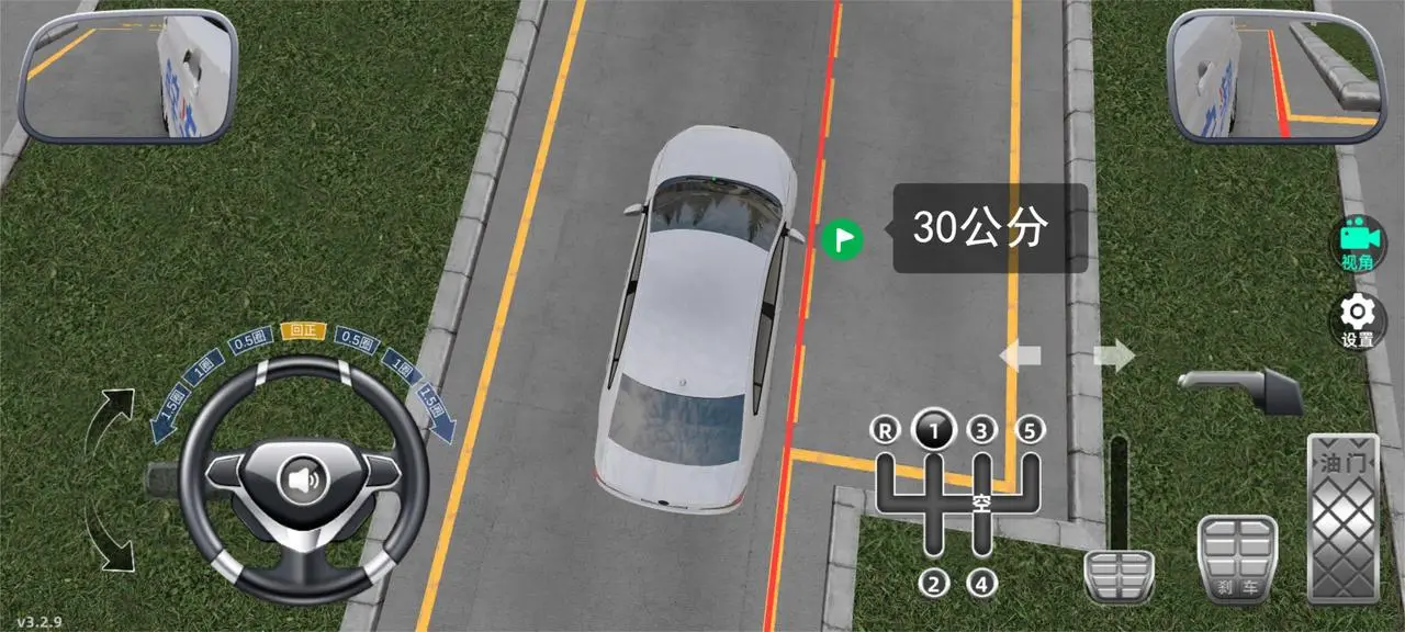

领线,将车身和右侧黄线之间的间距保持在30公分左右,此处可参考的点位有左雨刷最高点、机前盖右侧1/3处等等,不同车型此点位不尽相同。

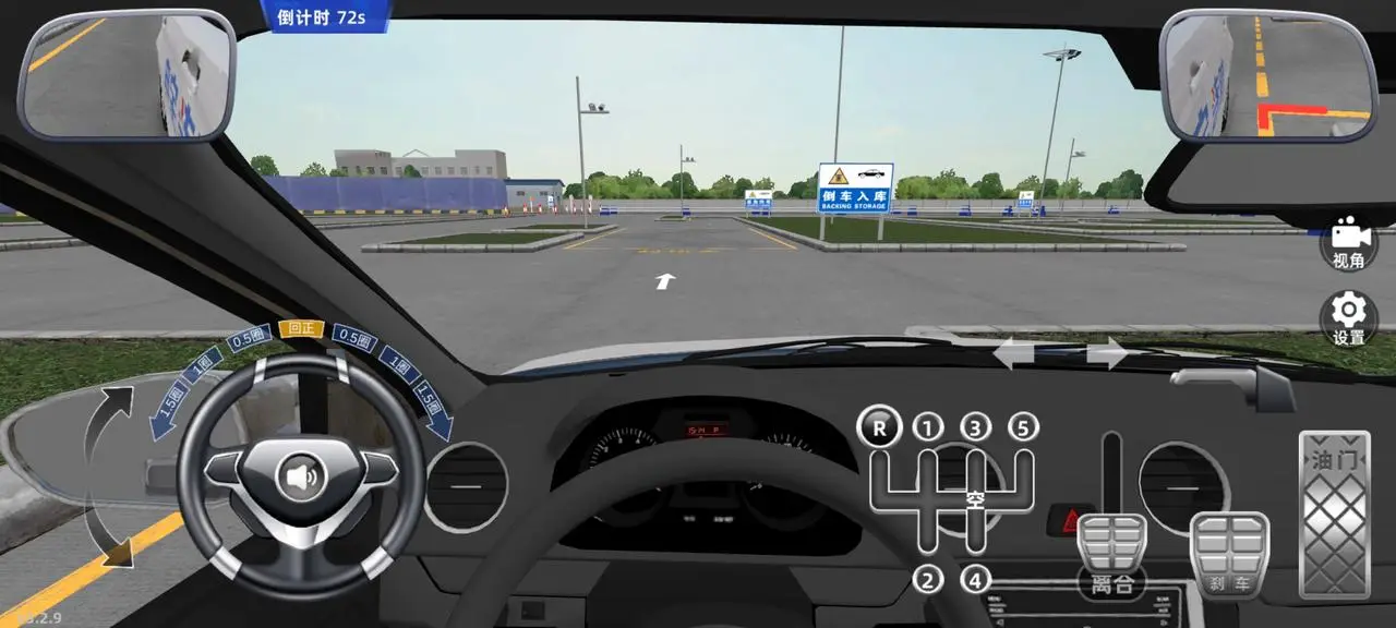

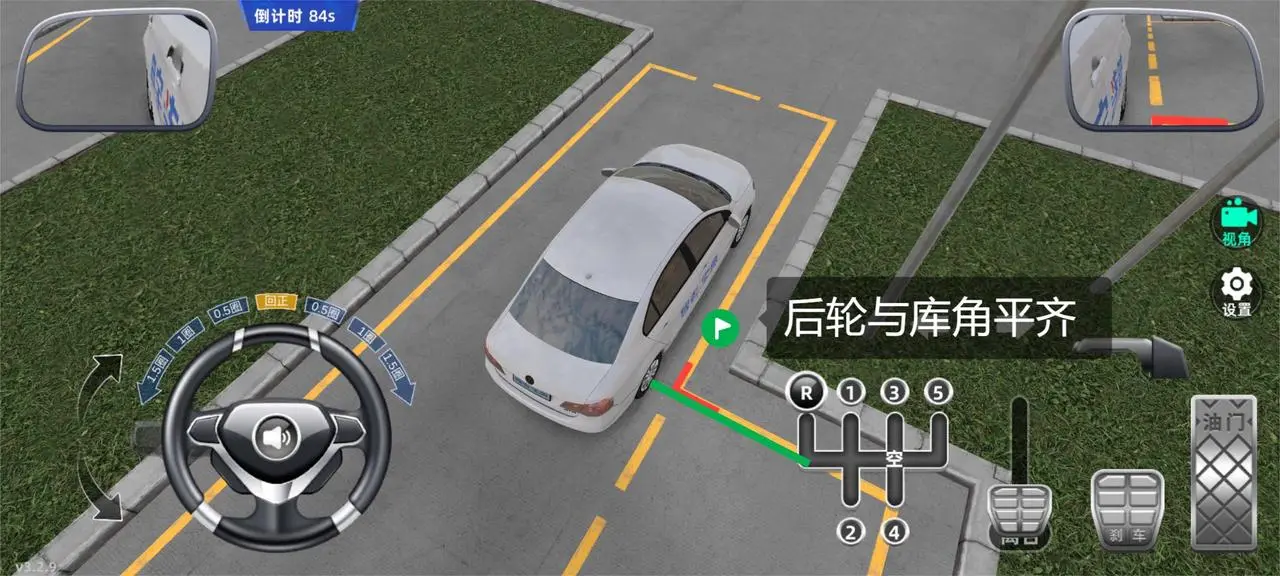

开始倒车后,通过右后视镜观察右后轮,当右后轮和侧方的前库角平齐,将方向盘向右打满。

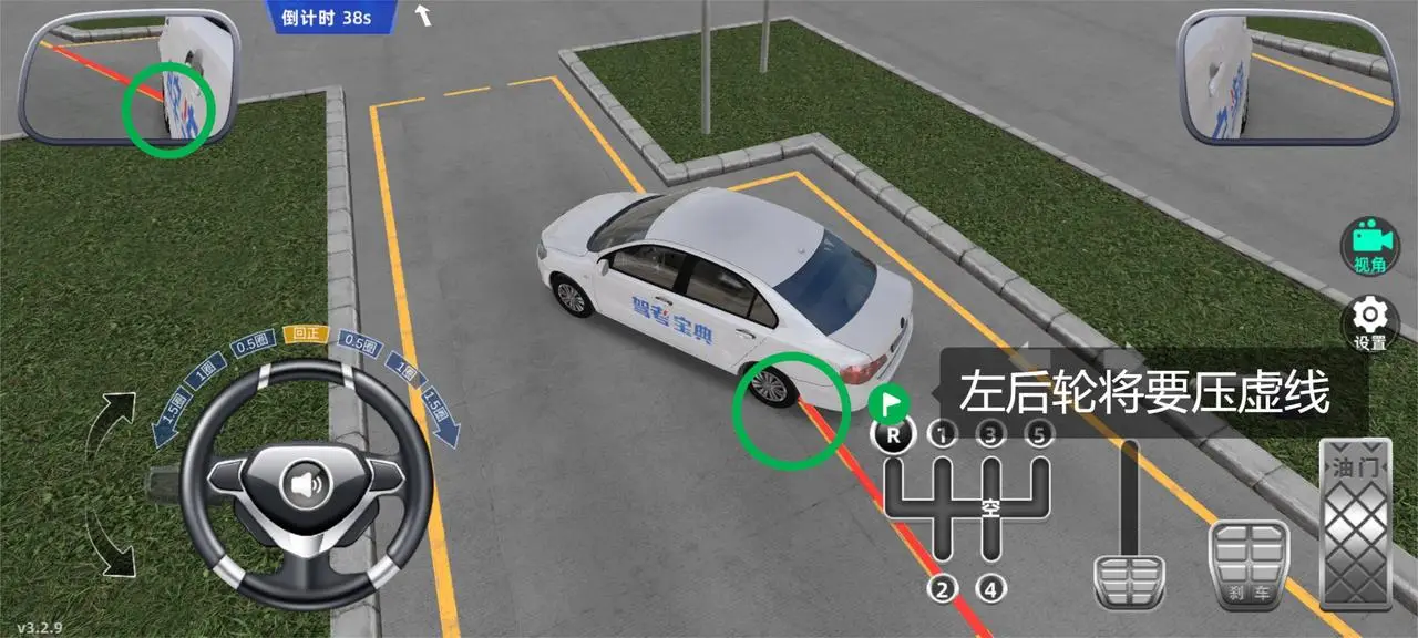

从左后视镜中观察左后轮,当左后轮将要轧到库位黄线虚线上时,向左打死方向盘。
这里需要注意的是,不要等到后轮压住虚线再打。

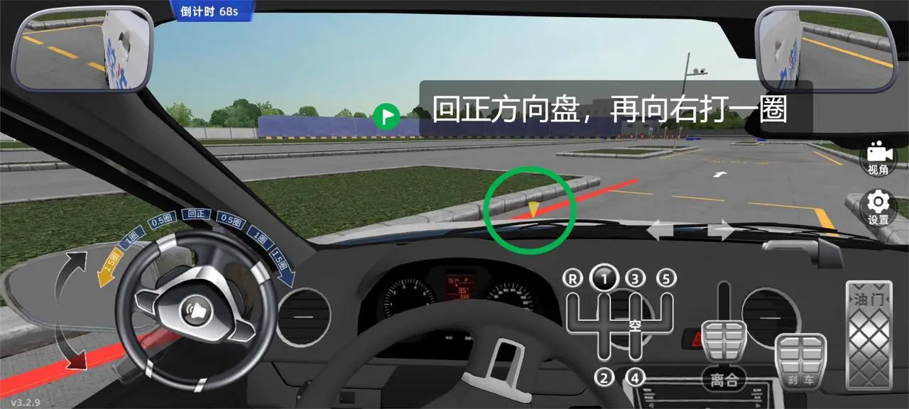

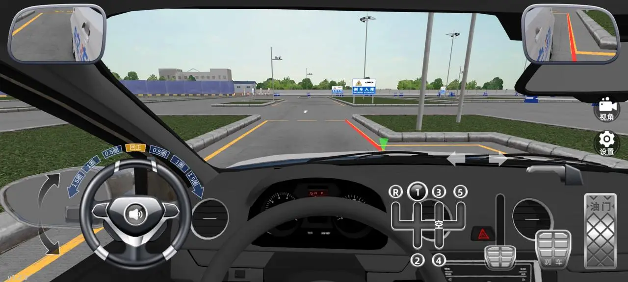

出库时,向左打死方向盘,打左转向灯起步,当车头中间点对上左边黄线时,将方向盘回正,再向右打一圈,把车身摆正之后回正,再向前开,驶离考试区域。
