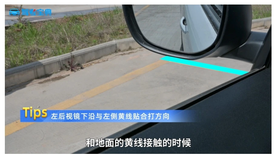

挂倒挡,开始倒车,观察左后视镜下边缘,当左后视镜下边缘和地面黄线贴合时,将方向盘向右打满。

看左后视镜的下边沿,当后视镜的下边沿和左边的黄线贴合的时候停车。
