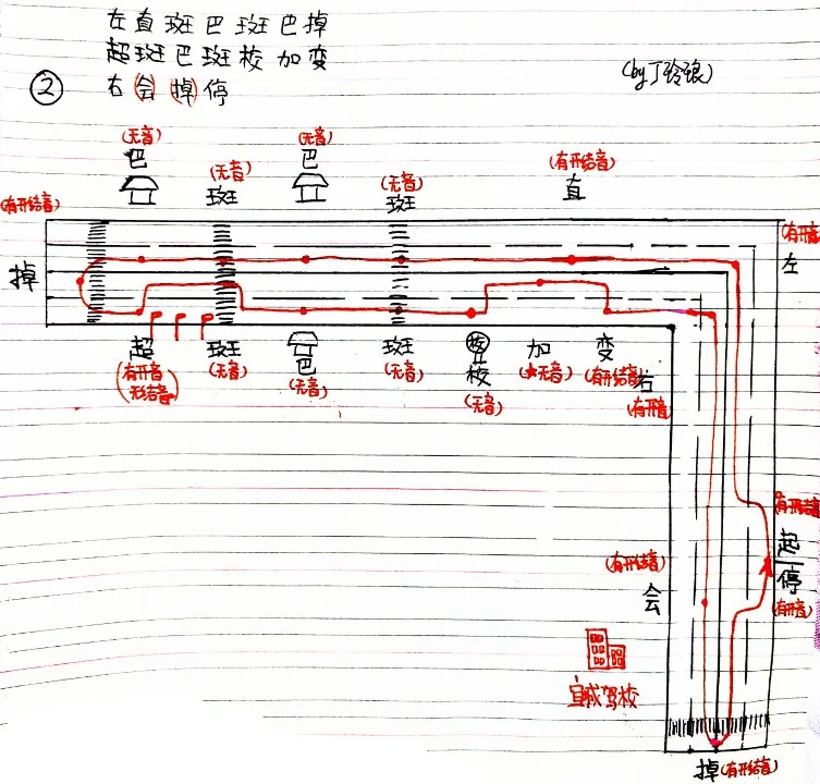

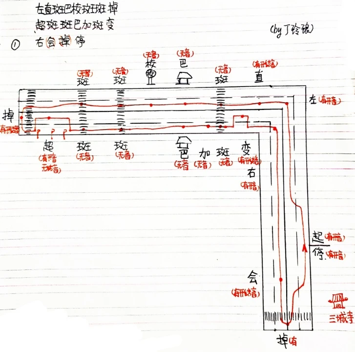

    ★起步:
有开始、结束提示音:“请立即起步,按语音提示完成考试”。“起步完成,请按规定考试路线行驶”。
【★★大瓜怂,砍俺树,丽莎坐】:1打2挂3松4看5按6竖7离8刹车9左
1打方向灯(★超3秒)
2挂1档
3松手刹
4看后视镜(左中右,1秒)
5按喇叭(2下)
6手向左竖起
7缓抬离合(压刹车)。
8当车身抖动时松刹车(坡道起步)前进5-10米左右离合器松完。
9加油至15码左右加2档,前进50米左右自主变道至左侧车道(变道无提示音)。
   ★路口左/右转弯:
有开始、结束提示音:“前方路口左/右转弯”。
①过斑马线前踩刹减速。(无论绿灯红灯都要点刹车。红灯停车,绿灯轻踩刹车。)(右转绿灯斑马线也要记得踩刹!)。开启左/右转向灯3秒。
②看镜。
③安全时左/右打方向盘。转完后调整好方向行驶,尽量保持直行。
(0-30码内转xxx。★右转超28码算失败!右转忘打灯xx。左转忘打灯xx。忘减速x。忘看镜x。堵路x。未过路中心线转x。)
   ★直线行驶:
有开始、结束提示音:“保持直线行驶”“直线行驶完成”。
①2档(0-30码,直线不考虑速度)缓行100米。
③直线需微调!★不能左右遛,左右偏差不超3分米!不能压虚线走!
③看镜。
(方向不直x。不稳x。前车刹你忘刹x。没看镜子后面情况x。路障未减速x。)(挂错档x。拖挡x。)
   ★过斑马线:
无语音提示。
①遇到线,看左右。刹车踩1半,不要重或轻。减速到0-30码。
②让行人。(有人,停车安全了再过)。
(忘看左右xx。忘让行人x。停在线上x。忘刹x。)
   ★过bus站:
无语音提示。
①遇到bus站,看左右前后。(只当右侧有bus站才需踩,左侧不踩)。刹车踩1半,不要重或轻。减速到0-30码。
②让行人。(有人,停车安全了再过)。
(忘看左右xx。忘让行人x。忘刹x。)
   ★掉头:
有开始、结束提示音:“前方请掉头”“掉头完成”。
①打左灯。
离人行横道10米左右时,踩离刹,★停车换1挡。(不得停在斑马线上x。遇有来车可过线停车)。(刹车减速推1档缓慢掉头,byapp)
②看镜。
③方向盘左打死,掉头。
【打看刹1掉】:打灯、看、刹车停车、换1档、掉头。
(忘打灯xx。妨碍他人x。时机不当x。地点不当(如斑马线上)x。)
   ★超车:
有开始提示音:“前方超车”,无结束提示音“超车完成”!(★by教练)
①打左灯3秒。
②看镜。方向盘轻微左打!
③后进入超车道。打右灯。行驶30米(约3根灯杆远)左右。保持安全距离。右灯已3秒。
④看镜。方向盘轻微右打。自主变道回右车道。
(未左侧超车xxxx。时机不对影响他车xxx。忘看镜xx。忘看他车x。忘保持安全距离x。后车要超车未让x。)
   ★过学校区域:
无语音提示。
①遇到学校,看左右。刹车踩1半,不要重或轻。减速到0-30码。
②让行人。(有人,停车安全了再过)。
(忘看左右x。忘让行人x。忘刹x。)
   ★加档:
★无任何语音提示:“加减档操作”“加减档操作完成”!(by教练)。
看前路。
2档时加油至10-15码后推3档。
3档时加油至20-25码后推3档,
4档时加油至30-40码后推4档。
不能越级!
1:离1离
2:油10油离2离
3:油20油离3离
4:油40油离4离
(★加档到40要换4档,松离合器才算换到了4档,没松离合器就检测不到4档,算失败x!档位挂错纠正都不行xxx。挂错档x。不平稳x。速度不配档x。)
   ★减档:
踩刹车速度减至20-25码减3档。
踩到车减至15码减2档。继续行驶。
(不平稳x。速度不配档x。)
   ★变更车道:
有开始、结束提示音“变更车道操作完成”(就算没提示音如需右转也需自主变更到右车道)。
①左/右灯开3秒。
②看镜。
③安全才变道。★变完道要记得关灯!
不可连变2条道,要先变1条,再打灯再变1条!
变更1次开几十米才能变更第2次。
(忘打灯xx。忘关灯xxx。变前未看镜子x。妨碍他车x。速度不对x。)
   ★通过路口(可能有红绿灯):
过路口无语音提示,转弯有语音提示!
①★每个路口都必须带刹!减速到0-30码。(无论绿灯红灯都要点刹车。★红灯停车记得改挂1档!绿灯踩刹!★绿灯起步离合器慢慢松,松1半才不会熄火!)
②看左右。让行人。不可鸣笛。
③安全才通过。
(忘减速x。绿灯忘减速xx。未左右前看x。停错区x。)
   ★会车:
有开始、结束提示音:“前方会车”“会车完成”。
①遇到车,看左右。轻点刹车减速到0-30码。
②(看情况如需要可打右灯,向右方向调靠右行保持安全距离)。
③会完车。(看情况如需要可回正。记得关灯)。
(未保持安全距离x。未让行x。未及时转后来才转避让。)
   ★靠边停车:
有开始提示音“前方靠边停车”。
①打右灯。看镜。踩离刹。减速至5-10码向右调整方向盘5-10度。80米内停车。
②距边线不得超3分米!
(★自己靠边停车不算数,算失败x!★打灯,变右道,再打灯,走直,再停车x!)
   ★下车:
有开始、结束提示音:“停车结束,请下车”“考试结束,成绩合格,存在如下错误行为xxxx”。
车辆停稳后。15秒内,关灯、拉手刹、推空档、熄火、解带、看后面开门、下车、关门,考试结束。
(超3分米xxx。超15秒xxx。未能80米内停车xxx。忘看镜x。忘拉手刹x。忘拉完手刹再松刹车x。忘熄火x。下车前忘看后面x。忘关门x。)
