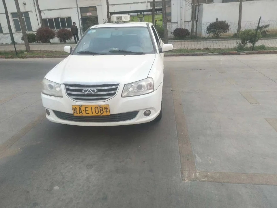

首先车在库里,
启动当你从后车镜(左库)看到后车轮胎快要出库时,
(压到出库的虚线)方向盘往左打死(向左👈 打一圈半)

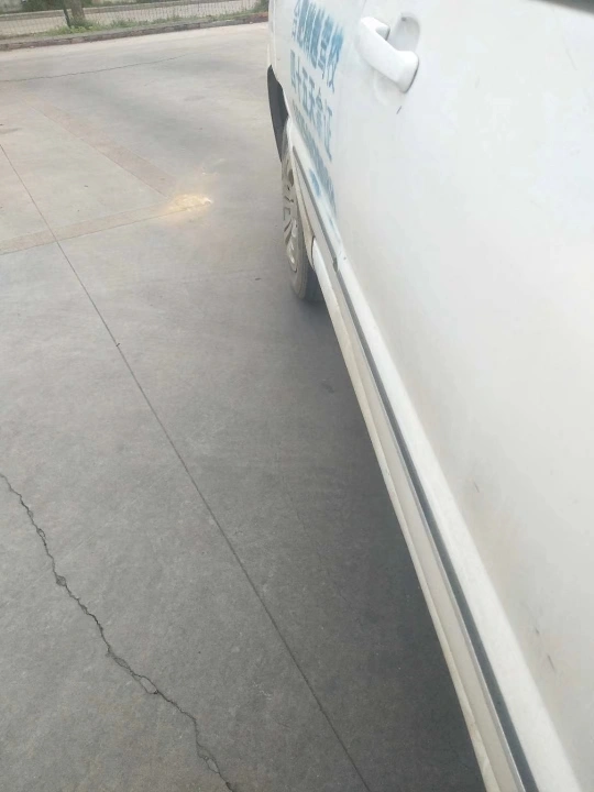

过后看前方车身正方向盘回正(回正指的是:之前向左打一圈半后向右打一圈半方向盘车标朝正前方)然后使向起始线,白色虚线与肩膀平行。

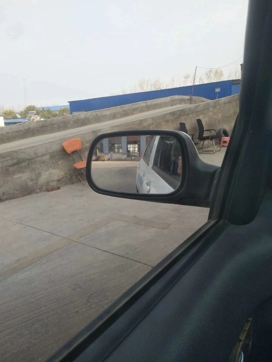

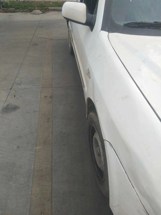

然后挂倒挡,松刹车踩离合轻轻抬起注意速度不能太快,然后是从后视镜把停车时白色虚线盖住时方向盘向左打一圈半,然后是从后车镜看到库角(库角:指的是倒车入库的边角虚线时,)当从后车镜看到左后车轮与库角大于30公分时向右回半圈(回半圈:指的是向右打方向盘半圈)然后直到车身正时看右后车镜,在看左右两边那边比较大,(此时那边大微调方向,那边大向那边动方向)直到差不多,这个时候车速控制到只要能动就行,不能快,

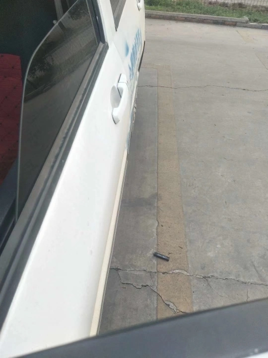

然后就是看停车点,车身有个边条当从后车镜看到边条达到车库黄线内测时停车!
