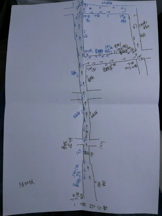

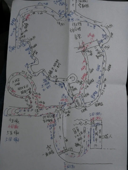

科三考试明日开始考新路线
5个报告词:
第1个在右边车外(报告考试)
第2个在左边车外(报告上车)
第3个在车内(报告起步)
第4个在车内(报告下车)
第5个在右边车外(报告结束)
报告词不是重点,说错说漏都没事,乱说也没事,重点上下车车门一定要关好,不要养成不关门就走的习惯,上下车不关门扣100分。
到车内调整一好坐椅,检查灯光在近光转向灯在关闭上,档位要在空档。
系上安全带听到开始考试(请启动发动机,一次把车打着,打着会松手)。
等待模拟灯光的到来,模拟灯光有时会很久不来,模拟灯光不来不要走,注意听好语音播报,模拟灯光不要抢等说完话,也莫超时5秒内来做出判断,注意远近光交替闪慢一点,要感应到远光和近光。
总起步:灯档号刹(手刹要放干净,看仪表上“!”符号消失。
先一档慢慢的开……...
学校,人行横道,公交车站一定要轻踩刹车,再慢都得踩,不踩扣100分。
全程只需要用一次4档(4档只需要25码以上走5秒)。可以4档停车用一档走完全程。
全程转向灯一个都不要打漏和打错,转向灯跳了马上补上,转向灯漏一个扣100分。
起步左转向灯,左转弯左转向灯,掉头左转向灯,变更车道变左打左转向灯变右打右转向灯,右转弯右转向灯,环岛只打右转向灯,靠边停车右转向灯。语音不播报的转弯也要打转向灯切记。
可二次多次靠边停车30公分内才可以拉手刹,拔空档,打开危险报警信号灯,熄火。
考官同意了下车,解安全带关好车门。
考试合格上小天桥去签字!
科二科三都合格,当天考科四拿驾驶证。
