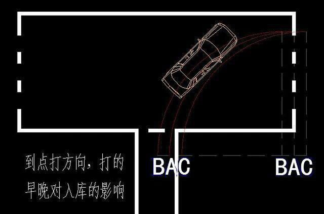

方向打死后,车子拐弯半径也就固定了。如图在A点打方向,入库位置A则正常,而如果方向打的比较早,如图C的位置,则会压库边线。打的晚,到B的位置则可能车左边轮子压线。入库是否完美,这个点非常关键。
第二,倒库起始位置车辆是否开直
如果在倒库起始位置车子没有放直,对入库的效果也是会有很大的影响。而且斜度越大,入库难度越大。如图在相同点打的方向,但因为C轨迹车头偏右,导致拐弯半径变大,而D轨迹则相反,是因为车头朝左,导致半径变小。起始位置是上一点的前提,每次练习的时候,一定要在停下来以后,看看在起始位置的车是不是开直了。

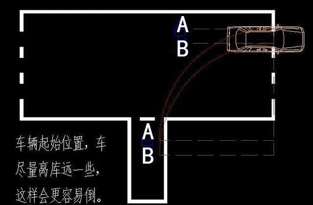

为什么说起始位置非常重要,图中,A的位置比B的要更远离库位,相同的点打方向,B轨迹压线,A则可以。在相同条件下,距离库位越远,可调节的余地越大(但是再怎么远,一般车身离另一边的边线1.2米,已经是极限了)。好了,既然都已经说到调节了,那咱们开始倒库最难的部分,调节吧。

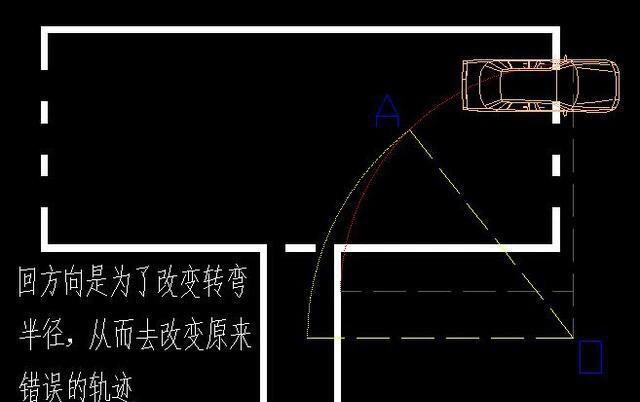

图中,车辆起始位置没有问题,打方向的点稍稍提早,如果不调节方向盘,则红色轨迹会压线,考试直接不及格。所以,在A点,回些许方向盘,让转弯半径变大,直接的效果就是,车子会沿着黄色轨迹,避开了库角。这其中,A点的选择,和回方向盘变大半径时回的角度,需要在练习中多加积累经验。关于这点,网上别的地方也有这方面的教程,但类似于后视镜离车身距离边缘15cm,回方向之类的,第一固化了学员的思维,第二,也不是每次都有用。后视镜中车身和库边线的距离变化,是一个动态的过程。在练习过程中,要学会有预见性的去判断是否会压库角。
有人会问了,为什么在基础里学的好好的,点都找的挺准了,怎么又要叫我早点打方向了呢?还要修角度,麻不麻烦?这不也是为了考试么。考试在考场考的,又不是你天天练车的地方。换个环境,再加上换了考试车,更主要的是正式考试时候的紧张心理,会让你在角度,点方面有些许的偏差。如果需要靠把每个点都抓的很准才能倒库成功,那这样去考试,风险就太大了。所以,在学习的时候,就要有意识的,稍稍早一点打方向,然后把车调整方向给调进去。提早打方向不易提早太多,毕竟只是为了预防万一。你的教练肯定和你说过,打的早,可以修,打的晚,修不了吧!把主动权掌握在自己手里,而不是去了考场还要听天由命。这不是一个合格驾驶员的态度。

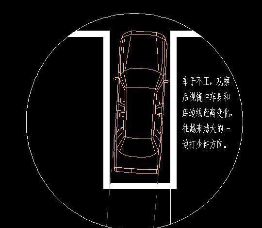

最难的已经过去了,这个时候,车屁股都已经进库了,之后的事情,就非常简单了。不管你用什么方法,观察出车已经马上要垂直于库位的时候,马上回正方向盘。观察后视镜,准备停车。
这里稍稍有一个小小的知识点。就是回正方向盘以后,万一车身是歪的,咋整?看图!
