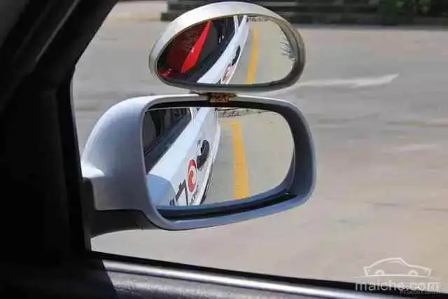

①开车至坡起考点可看左后视镜下沿是否与前边线重叠,由于身材、身高的因素会影响看点位置,在练车时多练习,找找适合自己看的点。

小窍门:一定要慢,时速保持在5公里下较为合适,切忌车速过快导致转向不足。必要时可以伸头出来一下车尾有没有压线,不要一直盯着左边后视镜看,右边也别忘了。

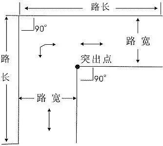

5.直角转弯
难点:转弯方向盘打早易压内角,打晚易压外侧边线
小窍门:
缓慢匀速行驶
②起步后让车身尽量贴合左侧边线(通过档风玻璃看车的发动机盖左前方)和地面的左侧边线的内边重合,看右侧的库角线到达肩膀时,就是与路边弯角线平齐时,迅速向右打满方向
③这时还要继续看右面的后视镜,如果后轮快要压到库角线,就立即往回打一点方向做轻微的调整,所以重点是对准车身和地面边线的位置,盯好点,打方向盘要迅速,就不会有问题了。
