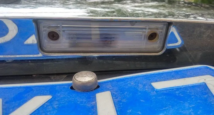

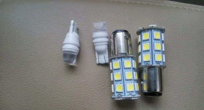

原车刹车灯在朋友提示下才知道不亮了,不过示宽灯正常(双灯丝,其中刹车灯烧坏了);牌照灯很早以前有一个已经烧坏了,灯座都有点变色变形了,索性这次把刹车灯和牌照灯都换成LED的,以绝后患。
小的是牌照灯
大的是刹车灯

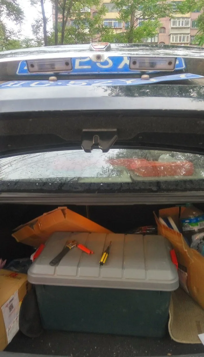

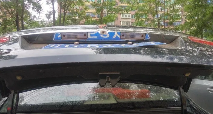

换牌照灯,把后备箱盖抬起来
牌照灯,两个螺丝需要拧下来

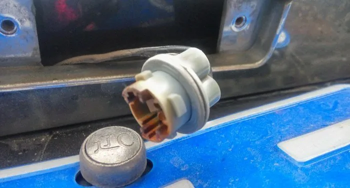

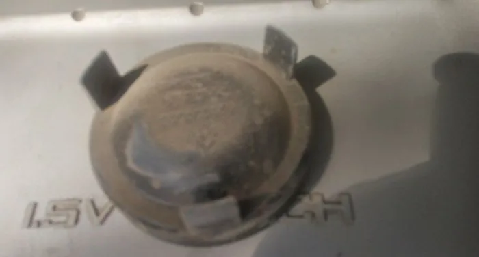

牌照灯灯泡底座已经烧的变色
牌照灯

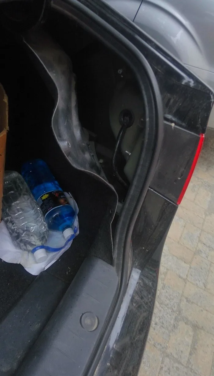

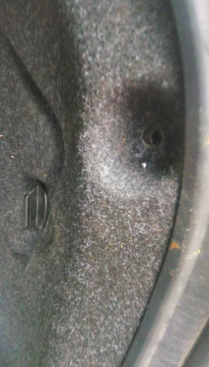

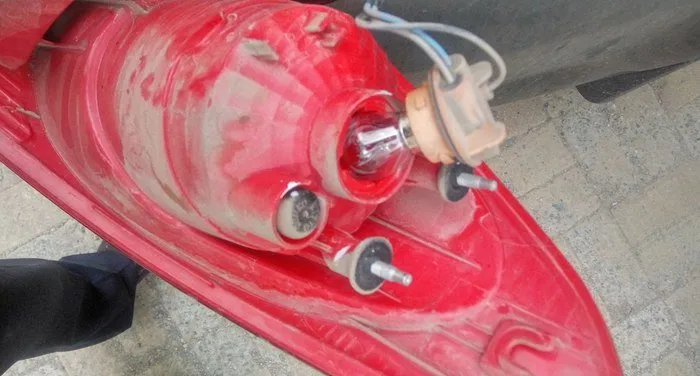

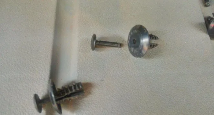

三个塑料卡子
三个塑料卡子撬出来

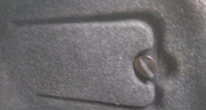

四个螺丝需要拆下来

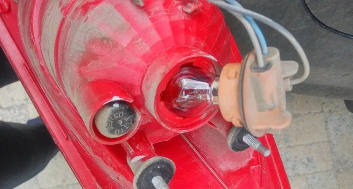

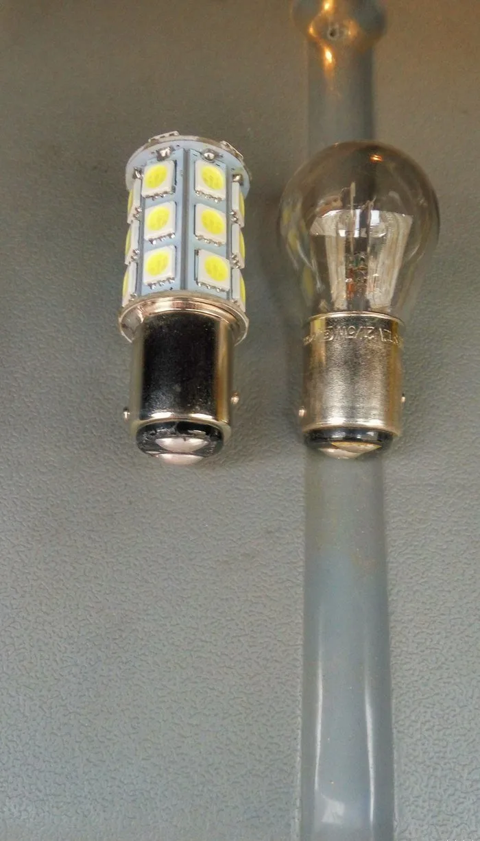

原车灯泡
原车灯泡

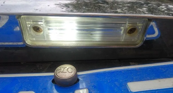

左新右旧

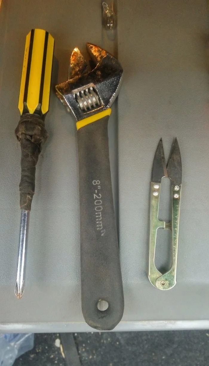

换灯所用工具
有同学说也可以把这部分用美工刀割开,就不用拆掉塑料卡子了。我觉得没必要,就没动

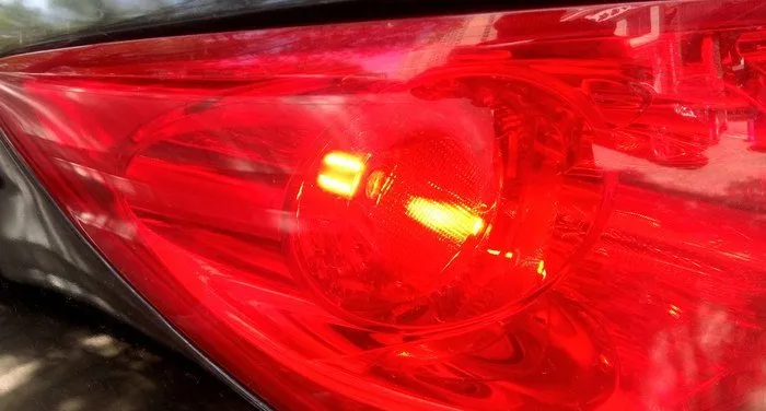

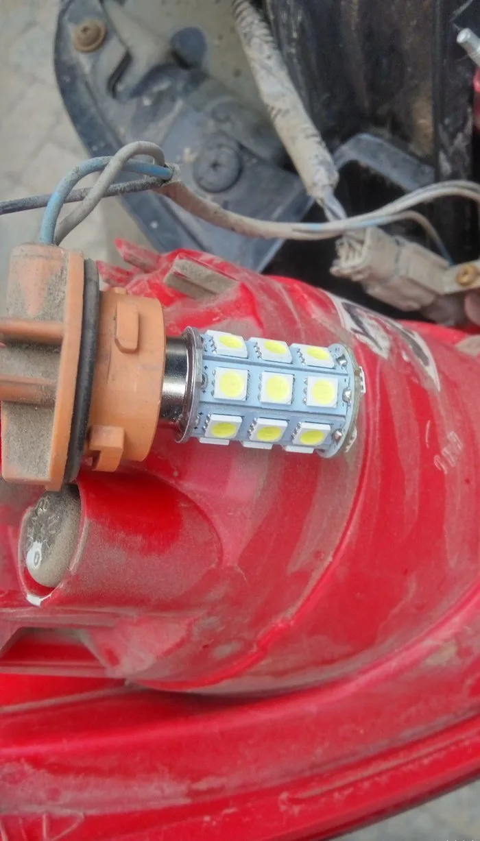

换上LED刹车灯
示宽灯点亮后的效果,刹车灯效果自己无法拍照,所以无图

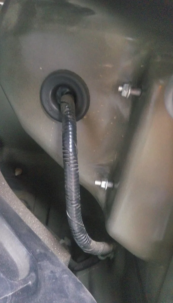

赠送的前面示宽灯,由于操作空间太狭小,一直没有找到合适办法,暂时留着备用

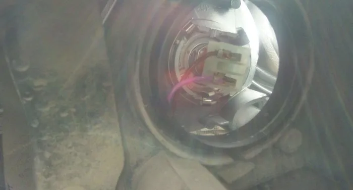

前面示宽灯的保护罩可以拿下来,不过还是不好操作,暂时不换了,看看车友有没有好的建议吧
前面示宽灯的位置
