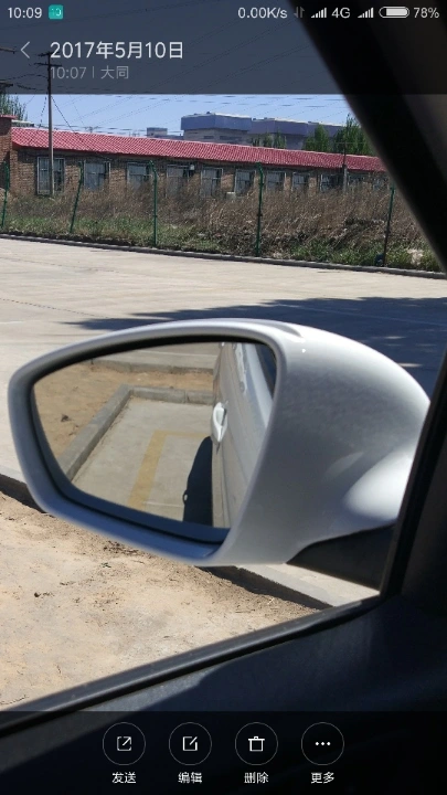

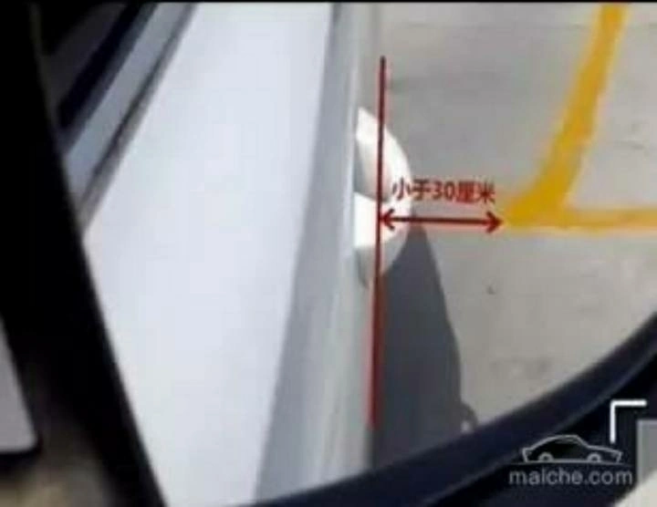

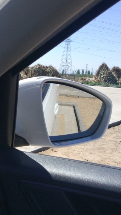

1,倒车入库
车辆进入科目后停车时离左侧线(一线)不能小于1.2米,否则倒库时第一把方向右打死保险杠容易压一线,右打死以后观察右库角与车身的距离,大于30公分或者感觉可以倒入库方向保持不动,车身与库线平行以后方向回正,(如果小于30公分方向回正,待右后轮胎快要进入右侧库角再次方向右打死,车身与库线平行方向回正)。从右侧倒车入库以后,准备往左边开出的时候,如果左侧车身小于等于20公分(库边线是15公分),出去以后方向盘向左打死
不用回方向
不用回方向
不用回方向
一旦左侧库线大于20公分
必须打死以后回点方向
必须打死以后回点方向
必须打死以后回点方向
如果你的右侧车身离库线很近,适当多回一点
